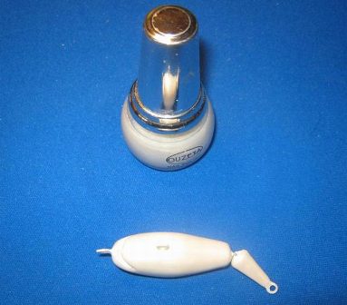

Donji deo ovog voblera i bokovi su premazani acetonskim lakom za nokte  u ‘’beloj sedefastoj’’ boji, premazivanje je vršeno dva puta uz obavezno potpuno sušenje između slojeva laka. Postoji čitava paleta ovih acetonskih lakova za nokte sa sjajem, sa šljokicama, sa raznim nijansama i bojama, vama ostavljam za izbor šta i kako želite da koristite.
