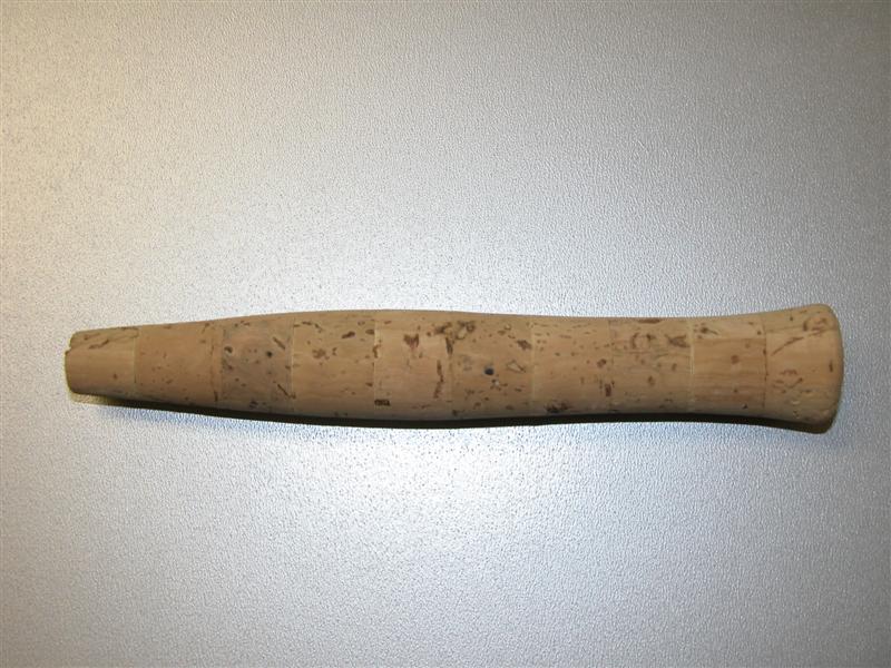

Obavezno voditi računa da se brusni papir drži kako je prikazano na fotografiji,  da ne bi došlo do neželjenih povreda. Završetak obrade rukohvata obradjujemo brusnim papirom granulacije 500 Ili sitnijim. Ako želimo  glatku i sjajnu površinu rukohvata,  završna obrada može se vrši glačanjem rukohvata pod većim brojem obrtaja vunenom krpom ili filcom.
I na kraju, gotov rukohvat za štap.
