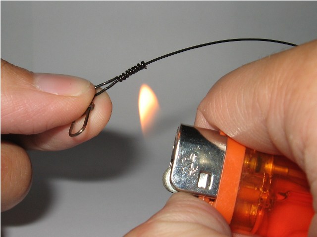

Par godina u nazad koristim „Twist-Weld“ (što bi po naški bilo – Uvrni-Zavari) tip sajle, neke „no name“ Američke firme, koja između ostalog, pravi i predveze za ribolov kojekakvih „morskih kera“. Sedam čeličnih niti upredenih u jednu sajlicu, presvučenu nekakvim „opakim“ najlonom, koji se vrlo lako otapa običnim upaljačem i osigurava stoprocentnu jačinu čvora, bez upotrebe metalnih čaurica.
Elem, dobra kopča, virbla i prosečan upaljač i spremni ste…

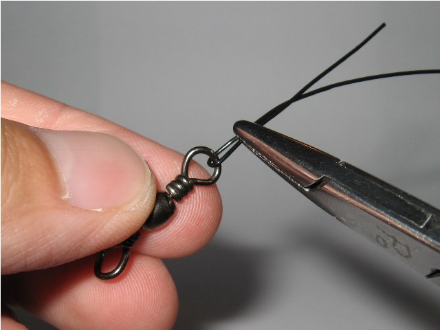

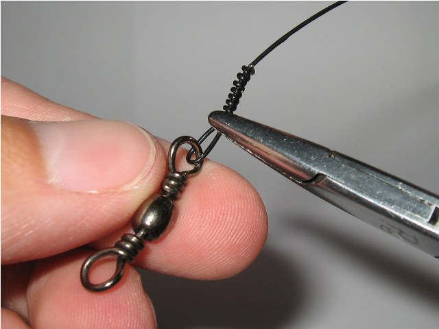

Uz pomoć peana posao oko lepog slaganja namotaja ide puno lakše…

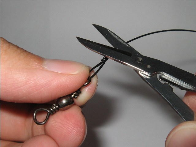

„Otfikarite“ višak…

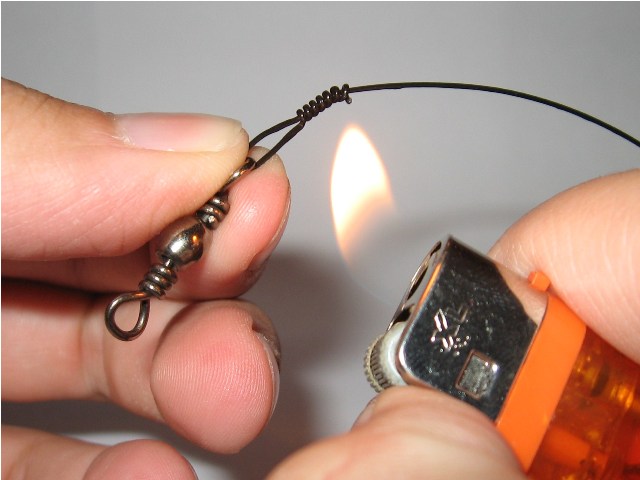

Vrlo je bitno da namotaji budu gusto naslagani, kako bi se prilikom otapanja najlonske obloge sve to fino stopilo…
„Čvor“ prinesite plamenu na sekund-dva, tek toliko da se najlon otopi i to je to…

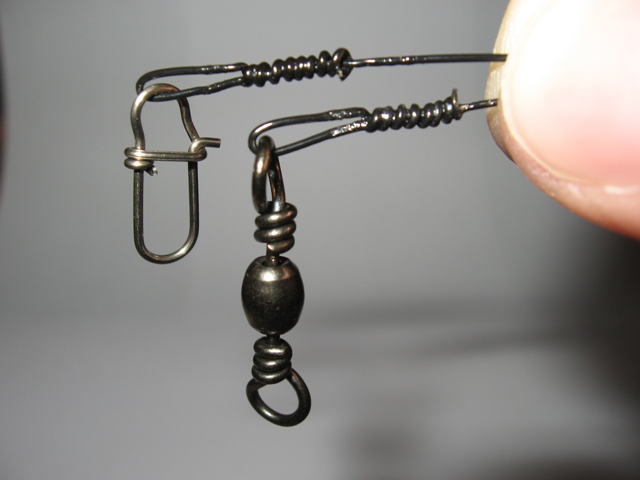

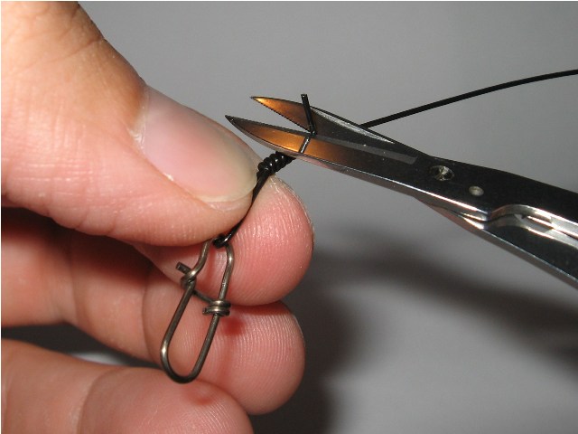

Isto ponovite i sa druge strane…
I dobijate potpuno pouzdanu sajlicu, bez previše muke.
Kad kažem „pouzdanu“, verujte mi da to i mislim. Posle ko zna koliko probnih cimanja i tegljenja, nikako mi nije polazilo za rukom da sajlicu pokidam na mestu gde je napravljen „var“. Pucala jeste, ali sama sajlica… i to na nosivosti, deklarisanoj na pakovanju.
